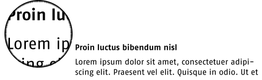

- La conversion du texte en contours n'a de sens que pour les grandes lettres, pas pour les petits caractères qui composent, par exemple, le corps du texte. Un texte converti en contours ne s'affiche ou ne s'imprime pas bien dans les petits corps ; il peut apparaître légèrement plus gras sur le papier ou plus haché à l'écran.
Exemple : Texte
Exemple : Texte converti en contours
