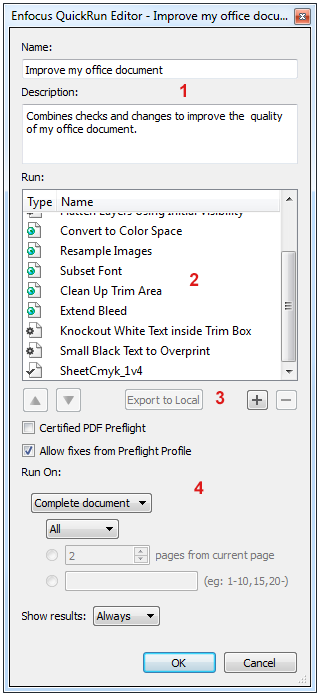

L'Editeur QuickRun est accessible à partir de la boîte de dialogue QuickRuns : cette boîte de dialogue s'ouvre lorsque vous double-cliquez sur un QuickRun (ou que vous sélectionnez Modifier dans le menu contextuel). Elle vous permet de modifier le contenu d'un QuickRun.
L'Editeur QuickRuncomprend les parties d'écran suivantes :
Numéro Description
1
Le nom du QuickRun et une description de son action.
2
Les Scripts d'Actions, les Changements globaux et le Profil de contrôle en amont qui seront appliqués lorsque le QuickRun sera exécuté.
3
Les boutons qui vous permettent de configurer le contenu du QuickRun :
  • et : Utilisez ces boutons pour changer l'ordre d'exécution.
  • Exportation dans le dossier Local : Puisque vous ne pouvez pas modifier le contenu d'un QuickRun, vous pouvez utiliser ce bouton pour exporter l'élément sélectionné (par exemple, un Script d'Actions) dans le dossier Local, activer le type de présélection correspondante (par exemple, boîte de dialogue Scripts d'Actions), le modifier dans cette boîte de dialogue, puis le réimporter dans votre QuickRun.
  • et : Utilisez ces boutons pour ajouter ou supprimer des Scripts d'Actions, des Changements globaux et/ou un Profil de contrôle en amont dans le QuickRun.
4
La partie inférieure de la boîte de dialogue vous permet de régler les options relatives au contrôle en amont, de définir la plage de pages auquel le QuickRun doit être appliqué et d'indiquer si les résultats doivent ou non être montrés.
