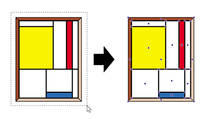

  1. A l'aide de l'outil Sélectionner les objets , sélectionnez l'objet que vous souhaitez incliner. Cliquez sur l'objet ou tracez un rectangle (cadre de sélection) autour de l'objet.
    Exemple : Rectangle en pointillé tracé autour de l'objet pour sélectionner l'intégralité de l'image.

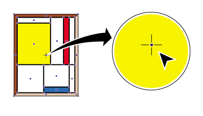

    Le point d'origine de l'objet, à partir duquel il sera incliné, est indiqué.
    Le point d'origine se trouve au centre de l'objet sélectionné.
    Enfocus Inspecteur change en conséquence.

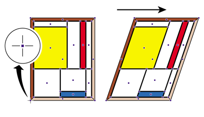

    • Pour supprimer le point d'origine, double-cliquez sur une autre position à l'intérieur ou à l'extérieur de l'objet. Faites ensuite glisser la souris pour incliner l'objet en utilisant son nouveau point d'origine. Par exemple, pour créer un parallélogramme à partir d'un objet rectangulaire, placez le point d'origine sur l'un des coins de l'objet.
    Exemple : Placement du point d'origine sur les coins d'un objet pour créer un parallélogramme à partir d'un objet rectangulaire.

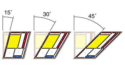

    • Maintenez la touche SHIFT enfoncée en faisant glisser la souris pour limiter le mouvement d'inclinaison à un angle fixe (contrainte angulaire), par exemple, 15°. Vous pouvez définir cet angle dans la catégorie Retour numérique d'Enfocus Inspecteur.
    Exemple : Inclinaison d'un objet selon des angles fixes, définis dans les Préférences.
