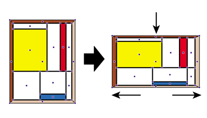

    • Pour mettre à l'échelle l'objet sans respect des proportions, faites glisser l'objet sélectionné dans une direction quelconque.
    Exemple : La mise à l'échelle d'un objet change le rapport hauteur-largeur de l'objet sans conserver les proportions.
