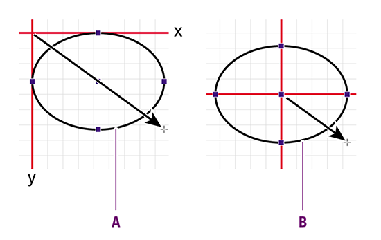

    1. Lorsque vous dessinez en partant du côté, les côtés de la forme conservent une position fixe sur les axes x et y.
    2. Lorsque vous dessinez à partir du centre, le point central est maintenu dans une position fixe.
