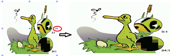

  3. Amenez le pointeur sur l'une des poignées dans le coin de la zone de limite, jusqu'à ce qu'elle prenne la forme d'une flèche comme dans l'illustration ci-dessous.
  4. Appuyez sur le bouton gauche de la souris et maintenez enfoncé pendant que vous faites glisser la poignée à la position voulue.
    • Pour mettre à l'échelle l'objet autour du centre de la sélection, appuyez sur la touche Alt et maintenez-la enfoncée.
    • Pour mettre à l'échelle l'objet proportionnellement, en conservant les proportions hauteur/largeur, appuyez sur la touche Maj et maintenez-la enfoncée.
    Si plusieurs objets sont sélectionnés (comme les deux segments de texte dans le graphique ci-dessous), il sont tous mis à l'échelle en même temps.
    Objet Description
    1. Sélection multiple
    2. Mis à l'échelle (avant de relâcher le bouton de la souris)
    3. Résultat
