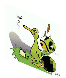

  3. Amenez le pointeur sur l'une des poignées de sélection (au centre du bord que vous voulez déplacer), jusqu'à ce qu'il prenne la forme d'une flèche comme dans l'illustration ci-dessous.
  4. Appuyez sur le bouton gauche de la souris et maintenez enfoncé pendant que vous faites glisser la poignée à la position voulue.
    Si plusieurs objets sont sélectionnés (comme les deux segments de texte dans le graphique ci-dessous), il sont tous inclinés en même temps.
    Objet Description
    1. Sélection multiple
    2. Incliné (avant de relâcher le bouton de la souris)
    3. Résultat
