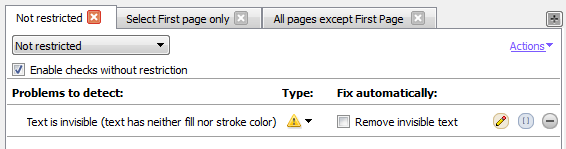

Pour chaque groupe de vérifications (chaque catégorie sous Vérification activée), vous pouvez décider d'appliquer une restriction (le cas échéant). Si plusieurs restrictions s'appliquent pour une catégorie, vous pouvez utiliser des onglets séparés (un onglet par restriction), comme montré ci-dessous.
Exemple
Supposons que vous vouliez vérifier un PDF pour un texte très petit/de couleur et un texte invisible. Le seuil applicable à la taille du texte est différent pour la page de couverture et pour les autres parties du document, tandis que le texte invisible doit être détecté, quel que soit l'emplacement où il est trouvé.
Les vérifications applicables au texte très petit/de couleur et au texte invisible sont disponibles sous Vérification ACTIVEE : Texte.
  • La fonction "Texte invisible" doit être activée pour toutes les pages du document et elle ne doit donc pas être restreinte. Il s'agit du comportement par défaut pour lequel vous n'avez pas besoin d'un Script d'Actions de restriction.
  • La fonction "Taille du texte" doit être vérifiée deux fois : une fois pour la page de couverture et une fois pour les autres pages du document (avec des valeurs différentes dans les deux cas). Par conséquent, vous aurez besoin de deux onglets supplémentaires, chacun avec une restriction sélectionnée :
    • La Restriction 1 est un Script d'Actions qui sélectionne la page de couverture.
    • La Restriction 2 est un Script d'Actions qui sélectionne toutes les autres pages.
