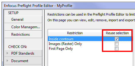

Réutilisation d'une sélection de restriction
Si vous souhaitez réduire le temps nécessaire au contrôle en amont de votre document, vous pouvez activer la case à cocher Réutiliser la sélection dans la section Configuration > Restriction de l'Editeur de profil de contrôle en amont.
Signification
  • Si la case Réutiliser la sélection est désélectionnée (comportement par défaut), le Script d'Actions restreint est exécuté autant de fois que nécessaire (à chaque fois qu'il est utilisé pour un contrôle). Par exemple, si cinq contrôles différents sont limités à la même sélection restreinte (tous les objets dotés d'attributs particuliers), le Script d'Actions permettant de sélectionner ces objets est exécuté cinq fois. Dans le cas de restrictions complexes, cette fonction a une incidence considérable sur le temps nécessaire pour exécuter le contrôle en amont du PDF.
  • Si la case Réutiliser la sélection est sélectionnée, le Script d'Actions restreint n'est exécuté qu'une seule fois ; la sélection résultante est mémorisée et utilisée pour les contrôles pertinents dans le Profil. Dans le cas de restrictions complexes, cette fonction permet de réduire nettement la durée du traitement.
Avertissement
Activez cette option uniquement si les modifications apportées par le Profil de contrôle en amont n'ont AUCUNE incidence sur la zone sélectionnée !
Exemple pour lequel vous pouvez utiliser en toute sécurité l'option Réutiliser la sélection : si votre Script d'Actions de restriction sélectionne tous les objets inclus dans des contours, la sélection restera la même tant que la mise en page ne fait l'objet d'aucune modification dans le cadre du processus de contrôle en amont. La réutilisation de la sélection réduira la durée du traitement.
Exemple pour lequel nous déconseillons l'activation de l'option Réutiliser la sélection : si votre Script d'Actions de restriction sélectionne des objets CMJN et que votre profil convertit le CMJN en RVB, il n'est guère judicieux de réutiliser la sélection. En effet, à l'issue de la conversion, le résultat du Script d'Actions de restriction risque de ne pas correspondre à l'état modifié du PDF.
Remarque : En cas de doute, exécutez le Profil de contrôle en amont et assurez-vous que vous obtenez le résultat prévu.
