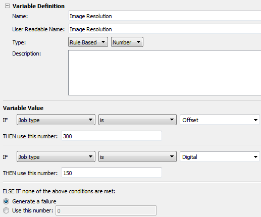

例1
以下に、「Image Resolution」規則に基づく変数の定義を示します(値タイプ = 数値)。前に定義した変数を使用できます。可能な値として「Offset」および「Digital」を使用した定数(テキスト)変数の「Job type」です。
「Job type」の値によって、画像解像度が変わります(300または150)。Job typeが規則が設定されたものとは異なる場合、プリフライトエラーが発生します。

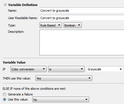

例2
以下に、「Convert to grayscale」規則に基づく変数の定義を示します(値タイプ = ブール値)。前に定義した変数を使用できます。可能な値として「Grayscale」を使用した定数(テキスト)変数の「Color conversion」です。
「Color conversion」変数の値が「Grayscale」の場合、「Convert to grayscale」の値が「Yes」になります。これが該当しない場合(例:カラー変換が「CMYK」)、「Convert to grayscale」の値は「No」になります(既定値)。
