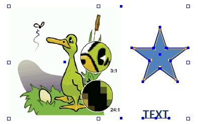

    単一選択(テキスト)の例
    複数選択(3つの異なるオブジェクト)の例:
    注: PitStop Proの環境設定で[オブジェクト選択時に中央ハンドル表示]を有効にした場合は、各オブジェクトのバウンディングボックスの中央の原点も表示されます。

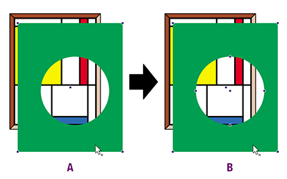

  • マスクされているオブジェクトを選択するには、マスクの外側にあるオブジェクトの一部 (非表示になっている部分) をクリックします。オブジェクトのレイヤーは保持されます。つまり、オーバーレイによって非表示になっている (マスクされている) 矩形をクリックすると、その矩形が選択され、下の方にある表示オブジェクトは選択されません。マスク自体を選択するには、その (非表示の) アウトラインをクリックします。非表示のマスクにカーソルを重ねた場合は、ポインタが反転表示されます。マスクをダブルクリックすると、マスク グループ全体が選択されます。マスクされた画像をダブルクリックした場合は、その画像の最初のマスクが選択されます。
