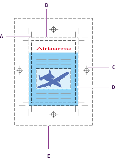

    1. トリムマーク
    2. トリム サイズ
    3. レジストレーションマーク
    4. ブリード
    5. メディアボックス
