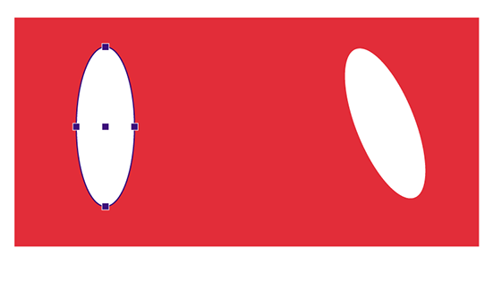

    • 1 つまたは複数のアンカー ポイントを囲んでいる破線の矩形 (マーキー) をドラッグします。

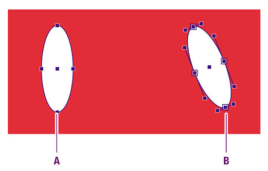

    アンカー ポイントが選択されるのは、ユーザーが 2 回目にそれらをクリックした場合、またはそれらを囲んでいるマーキーをドラッグした場合だけです。選択したアンカー ポイントは、表示が大きくなり、その方向ポイントも表示されます。
    A:表示されている未選択のアンカー ポイント
    B:選択されたアンカーポイントと方向

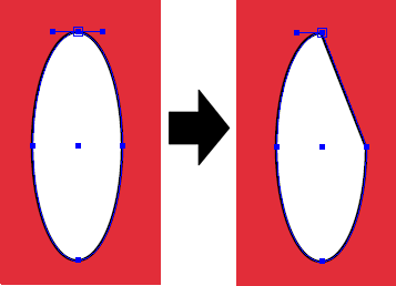

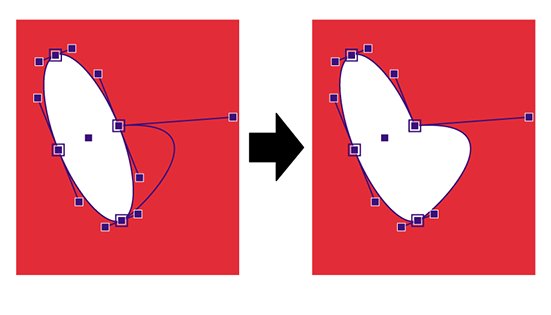

  4. アンカー ポイントまたはその方向ポイントを、必要な場所までドラッグし、線分の形状を変更します。
    例:方向ポイントをドラッグし、線分の形状を変更します。
    注記: カーブのセグメントはカーブのまま(前のスクリーンショット)で、直線のセグメントは直線のままです。

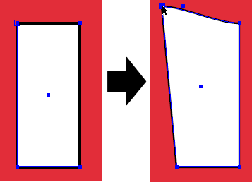

    直線のセグメントをカーブのセグメントに変更するには、(ライン)アンカーポイントを選択し、カーブアンカーポイントに変更してから(PitStop Pro > オブジェクト > 曲線のアンカーポイントを設定を選択)、新しい位置にドラッグする必要があります。
    例えば、次の図では、左上のアンカーポイントが選択され、カーブアンカーポイントに設定されました。このアンカーポイントを新しい位置(左上に移動)にドラッグすると、直線が曲線になります。
    例:直線を曲線に変更

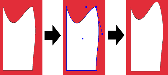

    アンカーポイントのカーブをなめらかにするには、アンカーポイントを選択し、次の例のようにPitStop Pro > オブジェクト > アンカーポイントのスムーズ化をクリックします。
    例:アンカーポイントをなめらかにする
