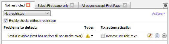

各チェックのグループ(チェックオンの下の各カテゴリ)で、適用する制限(該当する場合)を決定できます。1つのカテゴリに複数の制限が適用される場合は、次のように個別のタブ(制限ごとに1つのタブ)を使用できます。
非常に小さい色付きのテキストと非表示のテキストの両方のチェックをPDFで実行するとします。テキストサイズのしきい値は文書の表紙と他の部分によって異なりますが、非表示のテキストは、検出場所に関係なく検出されます。
小さい色付きのテキストと非表示のテキストのチェックはチェックオン:テキストの下にあります。
  • 「非表示のテキスト」は文書のすべてのページで有効になる必要があり、制限されるべきではありません。これは、制限アクションリストが必要ないデフォルトの動作です。
  • 「テキスト」サイズは2回チェックされます。表紙で1回、文書の他のページで1回です(それぞれが異なる値)。このため、2つの追加のタブが必要で、それぞれ制限が選択されます。
    • 制限1は表紙を選択するアクションリストです。
    • 制限2は他のすべてのページを選択するアクションリストです。
