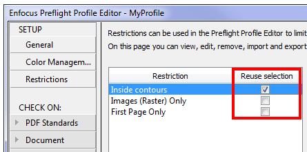

文書のプリフライトにかかる時間を短縮したい場合は、プリフライトプロファイルエディタの設定 > 制限セクションにある選択の再使用チェックボックスを有効にします。
意味
  • [選択の再使用] のチェックを外すと(デフォルト設定)、制限されたアクション リストが必要に応じて複数回(チェックに使用する度)実行されます。例えば異なる 5 つのチェックが、制限された 1 つの同じ選択に限られている場合(特定属性を持つすべてのオブジェクトなど)、これらのオブジェクトを選択するアクション リストは 5 回実行されます。複雑な制限の場合、PDF のプリフライトに必要な時間に大きく影響します。
  • [選択の再使用] を選択すると、制限されたアクション リストは一度だけ実行され、選択が記憶されてプロファイルの関連するチェックに使用されます。複雑な制限の場合、これによって処理時間が大幅に削減されます。
