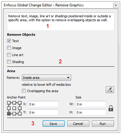

Der Editor für globale Änderungen kann ausgehend vom Dialogfeld "Globale Änderungen" aufgerufen werden: Dieses Dialogfeld wird durch einen Doppelklick auf eine globale Änderung aufgerufen (oder durch Auswahl von Bearbeiten im Kontextmenü). Es ermöglicht die Änderung der Attribute einer globalen Änderung.
Der Editor für globale Änderungen besteht aus den folgenden Bildschirmelementen:
Nr. Beschreibung
1 Eine Beschreibung, was die globale Änderung ausführt.
2 Attribute der globalen Änderung; d. h. Voreinstellungen, die Sie bei Bedarf ändern können. Der Inhalt ist vom Typ der globalen Änderung abhängig, die Sie bearbeiten.
3 Eine Reihe von Schaltflächen:
  • Speichern ermöglicht Ihnen die einfache Speicherung der globalen Änderung mit den von Ihnen an dieser globalen Änderung vorgenommenen Änderungen.
    Anmerkung: Die globale Änderung wird im gleichen Verzeichnis gespeichert: die ursprünglichen/standardmäßigen Einstellungen werden überschrieben. Beachten Sie, dass Sie diese wiederherstellen können, indem Sie Auf werkseitige Einstellungen zurücksetzen aus dem Kontextmenü auswählen.
  • Abbrechen ermöglicht Ihnen, das Dialogfeld ohne Speicherung der von Ihnen vorgenommenen Änderungen zu schließen.
  • Ausführen ermöglicht Ihnen, die globale Änderung unmittelbar auf das aktuell geöffnete PDF-Dokument anzuwenden (mit den zuvor im unteren Teil des Dialogfelds "Globale Änderungen" festgelegten Einstellung, d. h. mit dem Seitenbereich und der Option, ob der Bericht angezeigt werden soll oder nicht).
    Anmerkung: Wenn Sie Änderungen vornehmen, ändert sich diese Schaltfläche in Speichern und ausführen. Sie können die globale Änderung in einem Schritt speichern und ausführen.
