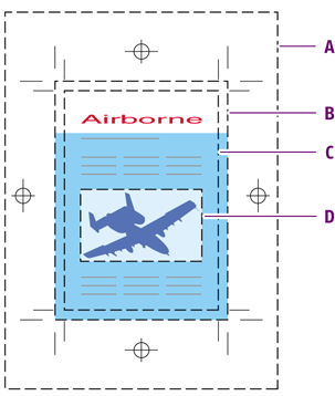

In der folgenden Abbildung sind die verschiedenen Arten von Seitenrahmen zu sehen.
Medien-Rahmen
Anschnitt-Rahmen
Endformat-Rahmen
Grafik-Rahmen
| Typ | Beschreibung |
| Medien-Rahmen | Der Medien-Rahmen ist der größte Seitenrahmen. Der Medien-Rahmen entspricht dem Seitenformat (z. B. A4, A5, US Letter usw.), das Sie beim Drucken des Dokuments in eine PostScript- oder PDF-Datei ausgewählt haben. Der Medien-Rahmen legt somit die physische Größe des Mediums fest, auf dem das PDF-Dokument angezeigt oder gedruckt wird. |
| Anschnitt-Rahmen | Wenn Sie in dem Dokument Anschnitte verwenden, verfügt das PDF-Dokument auch über einen Anschnitt-Rahmen. Als Anschnitt wird die Farbmenge (oder eine andere Grafik) bezeichnet, die über die Seitenränder hinaus geht. Mithilfe eines Anschnitts gewährleisten Sie, dass die Farbe beim Drucken des Dokuments bis zum Seitenrand aufgetragen wird. Selbst wenn die Seite nicht entsprechend dem Endformat-Rahmen, d. h. leicht neben den Endformat-Markierungen und leicht zum Seitenäußeren (Rand) beschnitten wird, erscheinen keine weißen Ränder auf der Seite. |
| Endformat-Rahmen | Der Endformat-Rahmen gibt die endgültige Größe des Dokuments nach dem Drucken und Zuschneiden an. |
| Grafik-Rahmen | Der Objekt-Rahmen ist der Rahmen, der um den eigentlichen Inhalt der Seiten in Ihren PDF-Dokumenten gezogen wird. Dieser Seitenrahmen wird beim Importieren von PDF-Dokumenten in andere Anwendungen verwendet. |
| Masken-Rahmen | Der Masken-Rahmen entspricht der "Seitengröße", mit der das PDF-Dokument in Adobe Acrobat angezeigt wird. In der Normalansicht wird nur der Inhalt des Masken-Rahmens in Adobe Acrobat angezeigt. |
