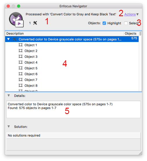

Der Enfocus Navigator besteht aus den folgenden Bildschirmelementen:
Nr. Beschreibung
1 Name der Aktionsliste, globalen Änderung oder des Preflight-Profils und Anzahl der Änderungen. Im Beispiel oben wurde nur eine Änderung vorgenommen.
Das Symbol gibt an, dass die Änderung erfolgreich war. Bei Problemen wird (Warnung), (Fehler, der abgezeichnet werden kann) bzw. (Fehler) angezeigt.
2 Klicken Sie auf die Verknüpfung Aktionen und wählen Sie Bericht anzeigen, um einen Bericht mit Informationen über die verarbeitete PDF anzuzeigen (z. B. Dokumenteigenschaften, Sicherheitsinformationen, durchgeführte Aktionen etc.).
Anmerkung: Wenn Sie eine Aktion des Typs "Informationen" verwendet haben, sollten Sie den Bericht öffnen, um die Informationen zu finden, die Sie mit der Aktionsliste erfassen wollten!
3 Aktivieren Sie die Kontrollkästchen, wenn Sie die Objekte markieren und/oder auswählen möchten, die von den durchgeführten Aktionen, der globalen Änderung oder der Preflight-Prüfung betroffen wurden.
4 Im Bereich Beschreibung ist angegeben, welche Objekte geändert wurden. Wählen Sie eine Zeile aus, um die entsprechenden Details im Bereich Details unten anzuzeigen. Auf diese Weise können Sie die Ergebnisse durchsuchen.
Anmerkung: Unter Umständen empfiehlt es sich, diesen Browser in Verbindung mit dem Enfocus Inspector zu verwenden, um nähere Einzelheiten zu einem bestimmten Problem anzuzeigen oder um das Problem sofort zu beheben. Weitere Informationen finden Sie unter "Durchsuchen der Ergebnisse" im PitStop Pro-Referenzhandbuch.
5 Im Bereich Details sind Informationen über die unter Beschreibung ausgewählten Elemente aufgeführt.
6 Der Bereich "‎Lösung" ermöglicht Ihnen, im Fall von Warnungen oder Fehlern die entsprechenden Probleme zu beheben. Wenn beispielsweise eine Aktion des Typs "Prüfung" ein Schriftproblem erkannt hat, haben Sie die Möglichkeit, eine alternative Schrift auszuwählen und diese Schrift sofort zu ändern.
