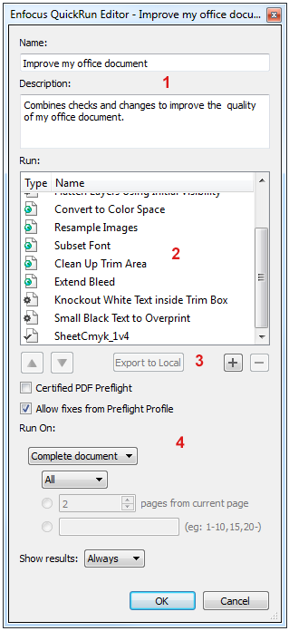

Der QuickRun-Editor
Der QuickRun-Editor kann ausgehend vom Dialogfeld "QuickRuns" aufgerufen werden: Dieses Dialogfeld wird durch einen Doppelklick auf einen QuickRun aufgerufen (oder durch Auswahl von Bearbeiten im Kontextmenü). Er ermöglicht die Bearbeitung des Inhalts eines QuickRun.
Der QuickRun-Editor besteht aus den folgenden Bildschirmelementen:
Nr. Beschreibung
1
Name des QuickRun und eine Beschreibung, was der QuickRun ausführt.
2
Die Aktionslisten, die globalen Änderungen und das Preflight-Profil, die bei Ausführung des QuickRun angewandt werden.
3
Eine Reihe von Schaltflächen, die Ihnen die Konfiguration des Inhalts des QuickRun ermöglichen:
  • und : Verwenden Sie diese Schaltflächen, um die Ausführungsreihenfolge zu ändern.
  • Lokal exportieren: Da Sie den Inhalt eines QuickRun nicht ändern können, können Sie diese Schaltfläche verwenden, um das ausgewählte Element (z. B. eine Aktionsliste) in den Ordner "Lokal" zu exportieren, zum entsprechenden Voreinstellungstyp zu wechseln (z. B. das Dialogfeld "Aktionslisten"), es dort bearbeiten und anschließend wieder in Ihren QuickRun importieren.
  • und : Verwenden Sie diese Schaltflächen, um Aktionslisten, globale Änderungen und/oder ein Preflight-Profil zum QuickRun hinzuzufügen bzw. aus ihm zu entfernen.
4
Im unteren Teil des Dialogfelds können Sie einige mit dem Preflight zusammenhängende Optionen festlegen, den Seitenbereich definieren, auf den der QuickRun angewandt werden soll, und festlegen, ob die Ergebnisse angezeigt werden sollen oder nicht.
