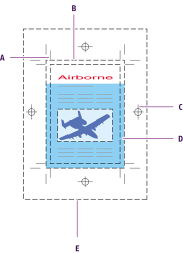

    Daraufhin wird die Seite in voller Größe mit den folgenden Komponenten in Acrobat angezeigt:
    • den Endformat-Rahmen
    • den Endformat-Markierungen (Beschnittmarken) der Seite, sofern vorhanden
    • die Passer- und Druckmarken der Seite, sofern vorhanden
    • den Seitenanschnitt, sofern vorhanden

      Anmerkung: Wenn das Dokument ohne jegliche Anschnitt- oder Passmarken oder andere Druck- und Farbstreifen generiert wird, erscheint die Seite identisch (mit Ausnahme einer dünnen Schnittlinie, die an den Kanten des Bilds gedruckt wird).
    1. Endformatmarken
    2. Endformat
    3. Passermarken
    4. Anschnitt
    5. Medien-Rahmen
    Über das Werkzeug Seitenrahmen bearbeiten können Sie die Seitenrahmen im Dokument manuell verschieben und bearbeiten.
