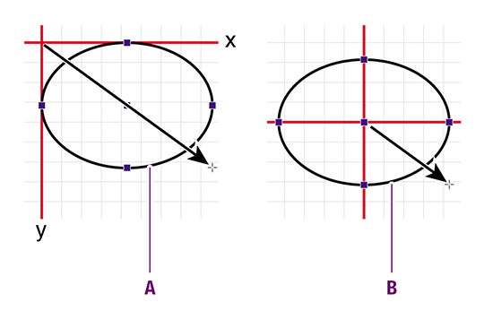

    • Zum Zeichnen eines Rechtecks oder einer Ellipse von der jeweiligen Mitte und nicht von der Seite aus halten Sie beim Ziehen die ALT-Taste (Windows) oder die Optionstaste (Macintosh) gedrückt.
    1. Beim Zeichnen von der Seite aus werden die Seiten der Form an einer bestimmten Position entlang der X- und Y-Achse beibehalten.
    2. Beim Zeichnen von der Mitte aus wird der Mittelpunkt an einer bestimmten Position beibehalten.
