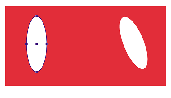

    • Zeichnen Sie ein gestricheltes Rechteck (einen Auswahlrahmen) um einen oder mehrere Ankerpunkte.

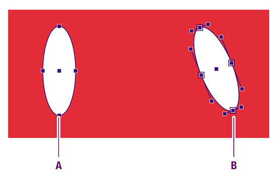

    Die Ankerpunkte werden erst aktiv, wenn Sie erneut auf diese klicken oder einen Auswahlrahmen um sie zeichnen. Ein aktiver Ankerpunkt sieht größer aus, wobei seine Richtungspunkte sichtbar werden.
    A: Sichtbare, jedoch noch nicht aktive Ankerpunkte
    B: Ausgewählte Ankerpunkte mit ihrer Richtung

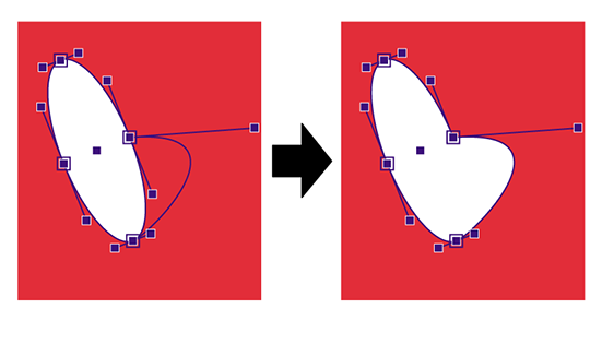

  4. Ziehen Sie den Ankerpunkt oder seinen Richtungspunkt an die gewünschte Stelle, um die Form des Segments zu ändern.
    Beispiel: Durch das Ziehen eines Richtungspunkts wird die Form eines Segments geändert.
    Hinweis: Kurvenförmige Segmente bleiben kurvenförmig (wie im vorigen Screenshot) und gerade Segmente bleiben gerade.

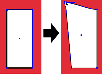

    Um ein gerades Segment in ein kurvenförmiges Segment zu ändern, müssen Sie den (Linien-) Ankerpunkt auswählen und ihn in einen Kurven-Ankerpunkt ändern (indem Sie PitStop Pro > Objekt > Kurven-Ankerpunkt erstellen auswählen), bevor Sie ihn an eine neue Position ziehen.
    Im Bild unten beispielsweise wurde der obere linke Ankerpunkt ausgewählt und als ein Kurven-Ankerpunkt festgelegt. Durch das Ziehen dieses Ankerpunktes an eine neue Position (nach oben und links verschoben) wird die gerade Linie zu einer kurvenförmigen Linie.
    Beispiel: Ändern gerader Linien in kurvenförmige Linien

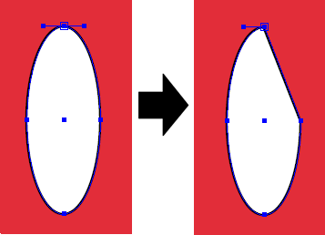

    Um ein kurvenförmiges Segment in ein gerades Segment zu ändern, müssen Sie den (Kurven-) Ankerpunkt auswählen und ihn in einen Linien-Ankerpunkt ändern (indem Sie PitStop Pro > Objekt > Linien-Ankerpunkt festlegen auswählen).
    Beispiel: Ändern kurvenförmiger Linien in gerade Linien

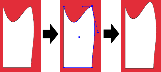

    Um die Kurve in einem Ankerpunkt zu glätten, wählen Sie den Ankerpunkt aus und klicken Sie auf PitStop Pro > Objekt > Ankerpunkt glätten wie im Beispiel unten dargestellt.
    Beispiel: Glätten eines Ankerpunktes
