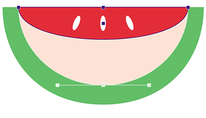

  1. Klicken Sie auf das Werkzeug Ankerpunkt entfernen .
  2. Klicken Sie auf das Vektorgrafik-Objekt, aus dem ein Ankerpunkt entfernt werden soll.
  3. Klicken Sie auf den zu entfernenden Ankerpunkt.
    Daraufhin wird der betreffende Ankerpunkt markiert (und seine Richtungspunkte, sofern vorhanden, werden angezeigt) und verschwindet dann. Danach ändert sich die Form des Pfades.
