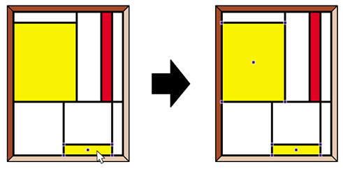

  1. Klicken Sie im PitStop-Prüfung-Bereich auf das Werkzeug Ähnliche Objekte auswählen .
  2. Wählen Sie ein Objekt im PDF-Dokument aus. Dabei kann es sich um eine Grafik (oder den Teil einer Grafik) oder um ein Textsegment handeln.
  3. Enfocus Inspector wird geöffnet und zeigt die betreffenden Attribute des ausgewählten Objekts an.
  4. Heben Sie die Auswahl eines oder mehrerer Eigenschaften bei Bedarf auf, um die Auswahl zu erweitern.
  5. Zur Auswahl ähnlicher Objekte gehen Sie wahlweise wie folgt vor:
    • Klicken Sie auf die Schaltfläche Ähnliche Objekte auswählen.
    • Doppelklicken Sie auf das ausgewählte Objekt.
    Daraufhin werden alle ähnlichen Objekte, d. h. Objekte mit den gleichen Eigenschaften, ausgewählt.
