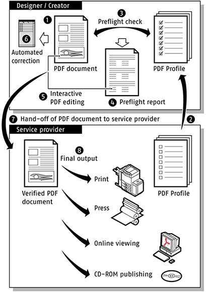

Wie funktioniert das Preflighting in PitStop Pro eigentlich genau? Eine Preflight-Prüfung läuft in der Regel wie folgt ab:
  1. Öffnen Sie das zu prüfende PDF-Dokument.
  2. Erstellen Sie ein neues Preflight-Profil, oder wählen Sie ein vorhandenes Profil aus.
  3. Lassen Sie das PDF-Dokument durch PitStop Pro gegen das Preflight-Profil prüfen und automatisch einige erkannte Probleme beheben.
  4. PitStop Pro erstellt einen Preflight-Bericht.
  5. Beheben Sie erkannte Probleme, die im PDF-Dokument nicht automatisch behoben wurden, bei Bedarf interaktiv.
  6. Verwenden Sie bei Bedarf Aktionslisten, um einige (erweiterte) Korrekturen automatisch am PDF-Dokument vorzunehmen.
  7. Leiten Sie das geprüfte PDF-Dokument an Ihren Dienstleister weiter.
    Der Dienstleister erhält ein ausgabefertiges PDF-Dokument für die endgültige Ausgabe, z.B. zum Drucken, zur Ausgabe auf einer Druckmaschine oder zur Online-Ansicht.
    Das Bild unten ist ein Beispiel für einen typischen Preflight-Workflow mit PitStop Pro.
