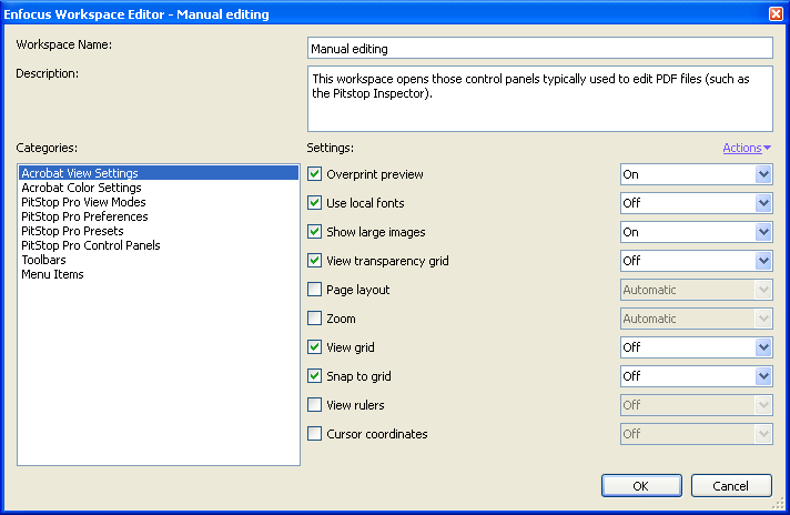

Bearbeiten eines Arbeitsbereichs
So bearbeiten Sie einen Arbeitsbereich
  1. Öffnen Sie den Enfocus-Arbeitsbereich. Siehe Öffnen des Enfocus-Bereichs Arbeitsbereich.
  2. Wenn der Arbeitsbereich, den Sie bearbeiten möchten, ein Standard-Arbeitsbereich ist (zu finden unter Standard), ziehen Sie ihn in die Datenbank Lokal. Der Arbeitsbereich wird automatisch dupliziert; dem Namen des Arbeitsbereichs folgt eine Nummer in Klammern.
  3. Doppelklicken Sie in der lokalen Datenbank auf den zu bearbeitenden Arbeitsbereich.
    Der Arbeitsbereich wird im Enfocus Arbeitsbereich-Editor geöffnet.
  4. Bearbeiten Sie den Arbeitsbereich Ihren Wünschen entsprechend. Weitere Informationen über die Einstellungen finden Sie in den entsprechenden Themen unter Arbeitsbereich-Einstellungen.
    Anmerkung: Sie können die Einstellungen auch von Ihrer aktuellen Acrobat/PitStop Pro-Benutzeroberfläche übernehmen und dann in Ihrem Workspace verwenden:
    • Klicken Sie auf das Menü Aktionen und wählen Sie Alle Kategorien übernehmen, um alle aktuellen Einstellungen für Ihren Arbeitsbereich zu übernehmen.
    • Wählen Sie eine Kategorie aus, klicken Sie auf das Menü Aktionen und wählen Sie Aktuelle Kategorie übernehmen, um die aktuellen, mit dieser Kategorie verbundenen Einstellungen zu übernehmen (z. B. alle Acrobat Anzeigeeinstellungen).
  5. Wenn Sie den Vorgang abgeschlossen haben, klicken Sie auf OK, um den geänderten Arbeitsbereich zu speichern.
