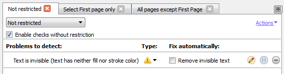

Beispiel
Angenommen, Sie möchten eine PDF sowohl auf sehr kleinen/farbigen und unsichtbaren Text überprüfen. Der Grenzwert für die Textgröße ist für das Deckblatt und die anderen Teile des Dokuments unterschiedlich, während unsichtbarer Text unabhängig von der Seite erkannt werden soll.
Die Überprüfungen auf kleinen/farbigen und unsichtbaren Text sind unter Überprüfung für: Text verfügbar.
  • "Unsichtbarer Text" sollte für alle Seiten im Dokument aktiviert sein, daher sollte diese Option nicht eingeschränkt sein. Dies ist das Standardverhalten, für das Sie keine einschränkende Aktionsliste benötigen.
  • "Textgröße" sollte zweimal aktiviert sein: einmal für das Deckblatt und einmal für die anderen Seiten des Dokuments (jeweils mit unterschiedlichen Werten). Daher benötigen Sie zwei zusätzliche Registerkarten, wobei für jede eine Einschränkung ausgewählt ist:
    • Einschränkung 1 ist eine Aktionsliste, die das Deckblatt auswählt.
    • Einschränkung 2 ist eine Aktionsliste, die alle anderen Seiten auswählt.
