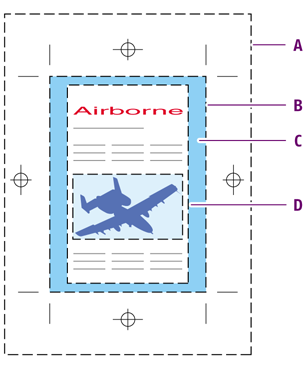

La casilla de seguridad no es exactamente una casilla de página: no se trata de un tipo de casilla de página almacenada en el documento PDF. La casilla de seguridad es una zona visual un poco más reducida que la casilla de corte. Contiene todo el texto u otros objetos que deben estar siempre visibles en el documento terminado e impreso. El área entre la casilla de seguridad y la casilla de corte se denomina zona de seguridad: se trata de la zona donde no debe colocar texto ni objetos, a menos que los objetos vayan a estar sangrados.
  1. Cuadro de material
  2. Casilla de Corte
  3. Zona tipo seguridad
  4. Casilla de seguridad
La casilla de seguridad está destinada a compensar un acabado incorrecto:
