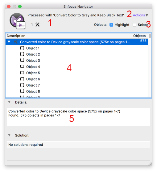

El Navegador Enfocus consiste en las siguientes partes de pantalla:
# Descripción
1 Nombre de la Lista de Acciones, Cambio Global, o Perfil Preflight y el número de cambios. En el ejemplo de arriba, solo se ha realizado un cambio.
El icono indica que el cambio se ha realizado con éxito. En caso de problemas, se puede ver (Aviso), (Error que puede aprobarse) o (Error).
2 Pulsar el enlace Acciones y seleccionar Mostrar Informe para ver un Informe con información sobre el PDF que se está procesando (p. ej. propiedades del documento, información de seguridad, las Acciones ejecutadas...).
Nota: Si se ha utilizado una Acción del tipo "informa", ¡debe abrirse el Informe para encontrar la información que se desea reunir con la Lista de Acciones!
3 Seleccionar las casillas si se desean resaltar y/o seleccionar los objetos afectados por las Acciones, Cambio Global o Preflight ejecutados.
4 La sección Descripción indica los objetos que se han cambiado. Seleccionar una línea en los detalles correspondientes, en la sección Detalles de abajo. Así se puede navegar por los resultados.
Nota: Puede ser útil utilizar este navegador, en combinación con Enfocus Inspector, para ver más detalles de un problema concreto o para corregir el problema de inmediato. Para obtener más información, consultar "Navegar por los resultados" en la Guía de Referencia de PitStop Pro.
5 La sección Detalles proporciona información sobre los elementos seleccionados, bajo Descripción.
6 Una sección Solución permite reparar los problemas, en caso de avisos o errores. Por ejemplo, si una Acción del tipo "Comprobar" ha detectado un problema de fuente, se podrá seleccionar una fuente alternativa y cambiar la fuente inmediatamente.
