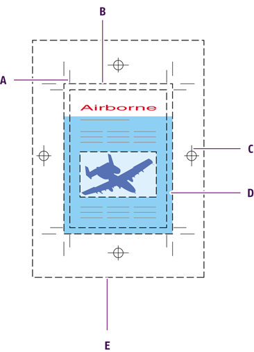

  2. Pulsar el botón Ver casillas de página .
    Acrobat presenta la página a tamaño completo y muestra lo siguiente:
    • El tamaño de límite de página
    • Las marcas de límite de página, si las hay
    • Las marcas de registro y de impresión de la página, si las hay
    • El sangrado de página, si lo hay

      Nota: Si se genera el documento sin sangrado, marcas de registro u otras tiras de impresión y de color, la página aparecerá igual (excepto una pequeña línea de recorte dibujada en los bordes de la imagen).
    1. Marcas de corte
    2. Tamaño de límite de página
    3. Marcas de registro
    4. Sangrado
    5. Cuadro de material
