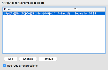

    • Para reemplazar "Pantone" (sin tener en cuenta mayús/minús) por "Separación" en todos los nombres de color directo utilizados en el documento, crear la norma siguiente:
    Esta norma permitirla renombrar "Pantone 0123 U" a "Separación 0123 U", "PANTONE 9324 U" a "Separación 9324 U"...
