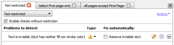

Suponga que desea comprobar en un PDF, el texto muy pequeño / coloreado e invisible. El umbral del tamaño de texto es diferente para la portada y para las otras partes del documento, pero debe detectarse el texto invisible indistintamente de dónde se encuentre.
Las comprobaciones para el texto pequeño / coloreado e invisible están disponibles en Comprobar EN: Texto.
  • Debe habilitarse "Texto invisible" para todas las páginas del documento, o sea que no debe estar restringido. Este es el comportamiento predeterminado para el que no es necesaria ninguna Lista de Acciones de restricción.
  • "Tamaño de texto" debe comprobarse dos veces: una vez para la portada y otra vez para el resto de páginas del documento (cada una con valores diferentes). Por lo tanto, serán necesarias dos fichas adicionales, cada una con una restricción diferente seleccionada:
    • Restricción 1 es una Lista de Acciones que selecciona la portada.
    • Restricción 2 es una Lista de Acciones que selecciona el resto de las páginas.
