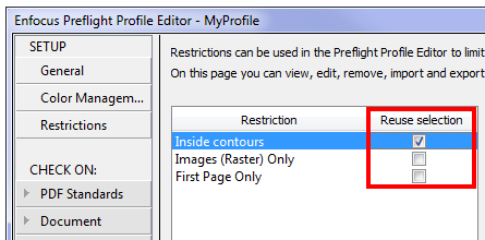

Reutilizar una selección de restricción
Si desea acelerar el tiempo que dura aplicar Preflight a su documento, puede activar la casilla Volver a usar selección en la sección Configuración > Restricción del Editor de Perfil Preflight.

  • Si Reutilizar selección está vacía (comportamiento predeterminado), la Lista de Acción restringida se ejecuta varias veces según se requiera, o sea si se usa para una comprobación. Por ejemplo, si cinco comprobaciones diferentes se limitan a una selección igual y restringida (p. ej. todos los objetos con atributos determinados), la Lista de Acción para seleccionar estos objetos se ejecuta cinco veces. En caso de restricciones complejas, esto afectará seriamente el tiempo necesario al aplicar Preflight al PDF.
  • Si Reutilizar selección está seleccionado, se ejecuta la Lista de Acción restringida solo una vez y se recuerda la selección resultante, que se utiliza para las comprobaciones relevantes en el Perfil. En caso de restricciones complejas, esto puede ahorrar mucho tiempo de procesado.
