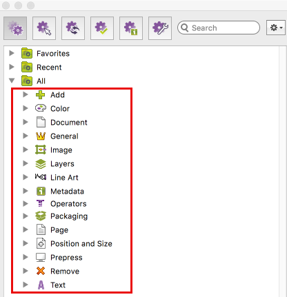

Catégories d'Actions
Les Actions sont ensuite groupées dans différentes Catégories, qui renvoient à leur domaine d'application (par exemple, Couleur, Page, Prépresse).
