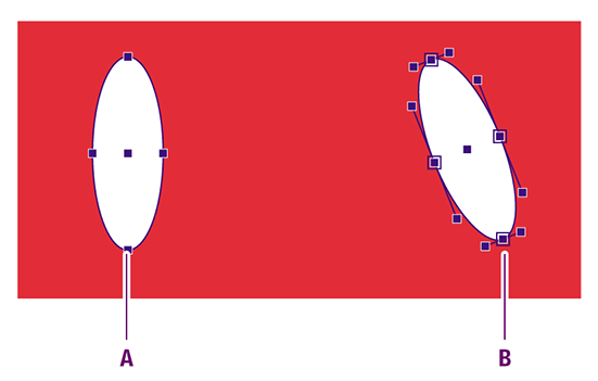

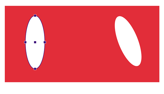

    • Tracez un rectangle en pointillé (cadre de sélection) autour d'un ou plusieurs points d'ancrage.
    Les points d'ancrage seront sélectionnés uniquement si vous cliquez dessus une seconde fois ou si vous tracez un cadre de sélection autour de ces points. Un point d'ancrage sélectionné apparaîtra plus grand et ses points de direction deviendront visibles.
    A : Points d'ancrage visibles qui ne sont pas sélectionnés
    B : Points d'ancrage sélectionnés avec leurs direction

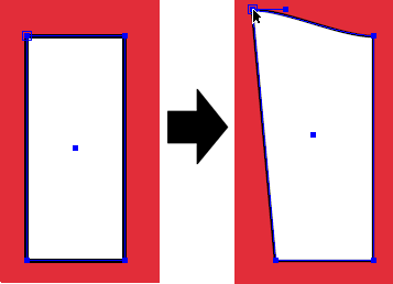

    Pour transformer un segment droit dans un segment courbe, vous devez sélectionner le point d'ancrage (de ligne droite) et le transformer en point d'ancrage de courbe (en choisissant PitStop Pro > Objet > Fixer un point d'ancrage de courbe) avant de le faire glisser à une nouvelle position.
    Dans l'image ci-dessous par exemple, le point d'ancrage placé dans le coin supérieur gauche a été sélectionné et réglé sur un point d'ancrage de courbe. En faisant glisser ce point d'ancrage à une nouvelle position (déplacement vers le haut et la gauche), les lignes droites deviennent une ligne courbe.
    Exemple : Transformation des lignes droites en lignes courbes

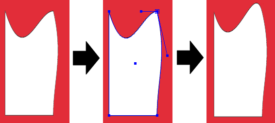

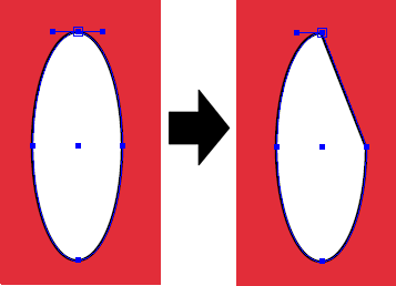

    Pour transformer un segment courbe en segment droit, vous devez sélectionner le point d'ancrage (de courbe) et le transformer en point d'ancrage de ligne droite (en choisissant PitStop Pro > Objet > Fixer un point d'ancrage de ligne).
    Exemple : Transformation des lignes courbes en lignes droites

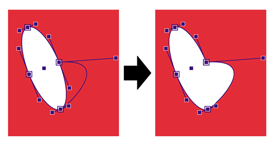

    Pour lisser la courbe dans un point d'ancrage, sélectionnez le point d'ancrage et cliquez sur PitStop Pro > Objet > Lisser le point d'ancrage, comme montré dans l'exemple ci-dessous.
    Exemple : Lissage d'un point d'ancrage
