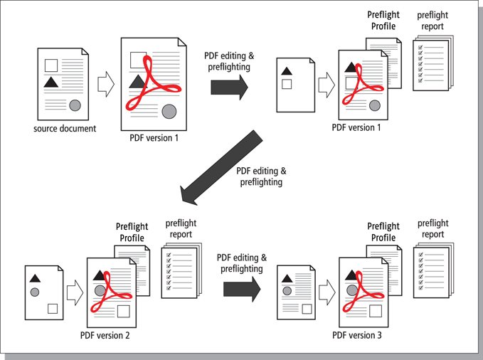

差分保存、スナップショット、ロールバックメカニズム
Certified PDF 文書では、特定のセッション中に行われた全ての変更を記録できます。また PDF 文書を保存すると、変更に関するセッションごとの差分情報も同様に保存されます。さらに、PDFを保存するたびに、「スナップショット」として表示することができます。つまりセッション終了時に保存した時点の PDF 文書の状況を確認することができます。このスナップショットは表示だけではなく、個別の文書として保存することもできます。この手法はロールバック メカニズム と呼ばれます。これにより、ユーザは物理的には 1 つの PDF ファイルのみを管理しながら、Certified PDF ワークフローの前の段階に戻ったり、PDF 文書の別バージョン同士を比較したりすることができます。
