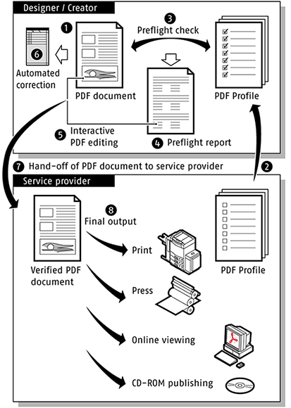

PitStop Pro ではプリフライトはどのように行われるのでしょうか。プリフライト チェックの通常の段階は次のとおりです。
  1. チェックの対象となる PDF 文書を開きます。
  2. 新しいプリフライトプロファイルを作成するか、既存のプロファイルを選択します。
  3. PitStop Pro を使って、PDF 文書をプリフライトプロファイルと照らし合わせ、検出された問題を自動的に修正させます。
  4. PitStop Proにより、プリフライト レポートが作成されます。
  5. 必要に応じて、PDF 文書から検出された問題のうち、自動修正されなかったものを手作業で解決します。
  6. 必要に応じて [アクションリスト] を使用して、PDF 文書で数々の (高度な) 自動修正を実行します。
  7. 検証された PDF 文書をサービス プロバイダに渡します。
    サービス プロバイダは出力準備ができた PDF 文書を受け取り、これを印刷、出版、オンライン表示など最終的な出力ができる状態に仕上げます。
    次の図は、PitStop Proでの一般的なプリフライトワークフローの例を示します。
