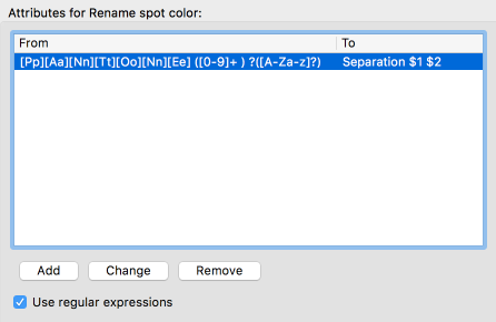

正規表現は、テキストのパターンを検索する方法の一つです。多くのコンテキストに対して利用できます。たとえば、テキストの一部が一定の条件に当てはまるかどうかをチェックしたり、特定のパターンの文字列を検索および/または置換したりすることができます。PitStop Proでは、特定のアクションの属性を設定するために正規表現が使われています(ただし、一致する/一致しないオペレータとの組み合わせでのみ可能です)。関係するアクションの概要については、Enfocus Webサイトの『アクションマニュアル』を参照してください。
PitStopでは[強調正規表現]をサポートしています。詳細については、http://www.boost.org/doc/libs/1_47_0/libs/regex/doc/html/boost_regex/synt ax/perl_syntax.htmlを参照してください。
以下はその例です。
