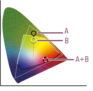

Remapeado colorimétrico relativo
Los colores que están en las gamas de ambos dispositivos de entrada y salida no se modifican. Normalmente, los colores que están fuera de la gama del dispositivo de salida cambian a colores con la misma luminosidad, pero diferente saturación.
Este método puede reducir el número total de colores de la imagen de manera considerable, si se asignan muchos colores diferentes de entrada al mismo color de salida.
Pero este método de ajuste es útil cuando se combinan 2 perfiles de salida para la prueba, ya que la gama de colores del dispositivo de prueba (2) debe ser mayor que la gama de colores del perfil de destino (1).
Figure 1. El remapeado colorimétrico relativo sustituye los colores fuera de la gama por colores con la misma luminosidad, pero con diferente saturación (B).
