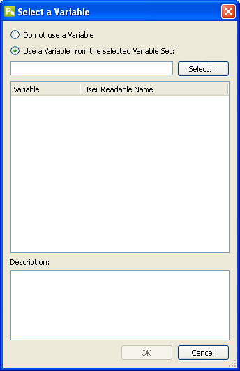

Para aplicar la comprobación de variable, pulse el botón variable junto a la comprobación Preflight. Se mostrará la caja de diálogo Seleccionar una Variable.
Primero, asegúrese de que está trabajando con el conjunto de variables correcto, si es necesario debe seleccionar el que desea utilizar.
Este diálogo mostrará todas las variables disponibles para aquel tipo (o sea, Número, Longitud, Cadena, o Booleano) de comprobación. Si no se muestra la variable que necesita, o se encuentra en un Conjunto de Variables diferente, o no está definida como del mismo "tipo" que la comprobación a la que la está aplicando.
Para aplicar la variable, selecciónela desde la lista y pulse el botón Aceptar. El nombre de la variable se mostrará en la caja de entradas, o junto a la casilla a la que se aplica.
