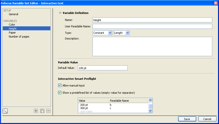

Definición de variables Constantes
Para variables constantes, se debe nombrar la variable, seleccionar el tipo de variable e introducir el Valor predeterminado para aquella variable. Se mostrará el valor predeterminado y es editable cuando se ejecuta un Perfil Preflight.
Smart Preflight Interactivo
La sección Smart Preflight Interactivo permite configurar más las variables constantes, para poder permitir a los usuarios introducir manualmente valores o seleccionar el valor más adecuado de una lista de valores predefinidos, cuando ejecuten el Preflight Perfil.
En la sección Smart Preflight Interactivo,
  1. Seleccionar la casilla Permitir entrada manual para permitir que los usuarios introduzcan los valores al ejecutar el Perfil Preflight.
  2. Seleccionar la casilla Mostrar una lista de valores predefinidos para definir una lista de valores y permitir a los usuarios seleccionar en esta lista.
    1. Si se ha elegido Texto para el tipo de variable constante, se verá un caja de texto multilínea que se activa al seleccionar la casilla Mostrar una lista de valores predefinidos. Introducir texto simple en la caja de texto multilínea. Pulsar la tecla Introducir para introducir el valor siguiente en una nueva línea.
    2. Si se ha elegido Número: o Longitud para el tipo de variable constante variable, se verá el texto añadir valor en la caja de texto multilínea, y añadir el valor. Si se elige Longitud los valores estarán en la unidad "Puntos".
      Se puede enmascarar el valor y dar un nombre alternativo para el usuario, introduciéndolo en la columna Nombre Legible. Pulsar la tecla Introducir para introducir el valor siguiente en una nueva línea.
      Dejar una fila vacía, para insertar una línea entre los valores, como separador.
      También se puede cambiar el orden de los valores, seleccionando un valor y arrastrándolo y soltándolo en la posición deseada.
  3. Activar la casilla Permitir entrada manual y desactivar la casilla Mostrar una lista de valores predefinidos para permitir a los usuarios introducir manualmente el valor en la caja de texto.
  4. Cuando están activadas ambas casillas, Permitir entrada manual y Mostrar una lista de valores predefinidos, los usuarios pueden no solo seleccionar un valor de la lista predefinida, también pueden introducir manualmente el valor.
  5. Activar la casilla Mostrar una lista de valores predefinidos y desactivar la casilla Permitir entrada manual para permitir a los usuarios seleccionar un valor de la lista predefinida.
  6. Desactivar ambas casillas, Permitir entrada manual y Mostrar una lista de valores predefinidos para mostrar el valor introducido en el campo Valor Predeterminado en una caja de texto de solo lectura.

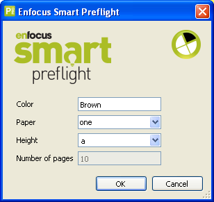

  7. La siguiente copia de pantalla de ejemplo muestra la caja de diálogo Smart Preflight Enfocus que se mostrará a los usuarios cuando ejecuten un Perfil Preflight para el que se ha aplicado un conjunto de variables con los parámetros de arriba.
