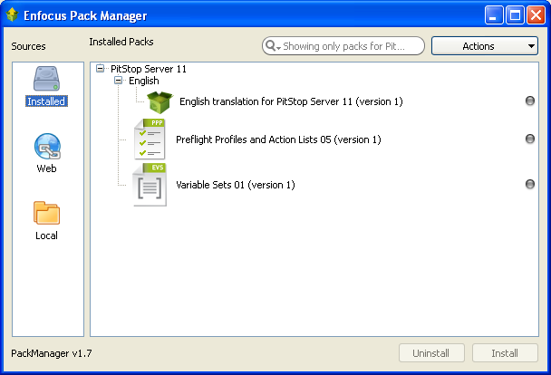

Enfocus Pack Manager
El sistema de ayuda PitStop Pro se puede mostrar en un idioma no inglés, instalando el adecuado paquete de idioma y seleccionando el idioma deseado en las Preferencias de Enfocus PitStop Pro. La instalación de idiomas se realiza mediante la caja de diálogo Enfocus Pack Manager.
ficha Instalado
Esta ficha lista todos los paquetes de idioma ya instalados. Puede:
  1. Buscar un paquete usando el campo de búsqueda.
  2. Use el botón Acciones para instalar, desinstalar, descargar y actualizar los paquetes de idioma disponibles. Aplicar varias opciones de filtro usando el menú Mostrar.
  3. Desinstalar un paquete usando el botón Desinstalar.
  4. Vista una lista de configuradores instalados en el ordenador, si Enfocus Switch también está instalado en el mismo.
Ficha Web
Esta ficha lista todos los paquetes de idioma disponibles para descargar del sitio Web de Enfocus. Puede:
  1. Buscar un paquete de idioma usando el campo de búsqueda.
  3. Instalar un paquete usando el botón Instalar.
  4. Desinstalar un paquete usando el botón Desinstalar.
  5. Vista una lista de configuradores (instalados y no instalados) en el ordenador, si Enfocus Switch también está instalado en el mismo.
ficha Local
Esta ficha proporciona una lista de paquetes guardados localmente (por ejemplo: paquetes que se han descargado pero aún no se han instalado, los paquetes instalados aparecen en la ficha Instalado). Puede:
  3. Navegue hasta la carpeta local donde se guardan los paquetes de idioma, usando el botón Navegar a Carpeta.
  4. Instalar un paquete usando el botón Instalar.
  5. Desinstalar un paquete usando el botón Desinstalar.
Note: El Enfocus Pack Manager es común en todos los productos Enfocus. Le ayuda en la selección e instalación de los paquetes de idioma y de los configuradores que desee (si tiene Enfocus Switch instalado).
