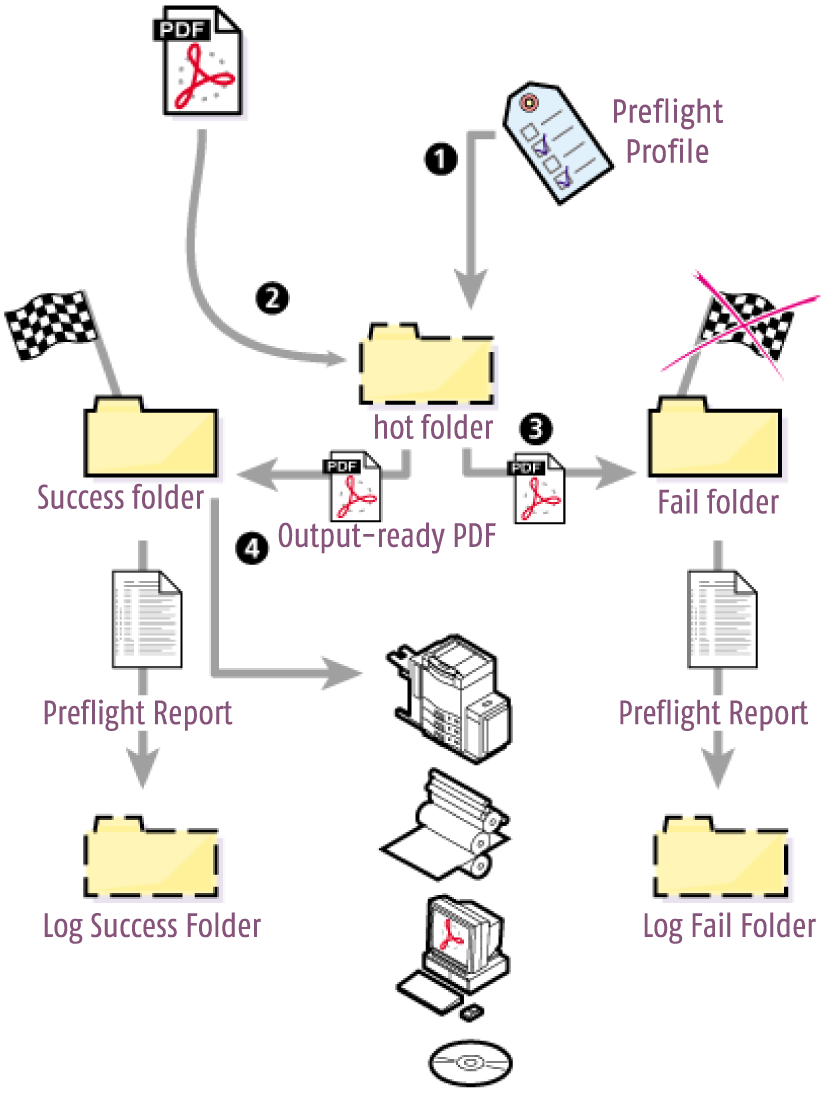

¿Cómo funciona exactamente la verificación previa en Enfocus PitStop Server? Las fases típicas en Preflight son las siguientes:
  1. Crear, editar o importar un Perfil Preflight mediante el Panel Lista de Acciones y Perfil Preflight. Puede importar Perfiles Preflight en su HotFolder "Desde base de datos" o "Desde Archivo".
  2. Coloque los documentos PDF en la carpeta de entrada para comprobarlos y corregirlos automáticamente.
  3. Enfocus PitStop Server comprueba los documentos PDF y en función de su Perfil Preflight repara los problemas, si los hay. Genera un informe de verificación previa y lo guarda en una carpeta de registro.
  4. Si es necesario, vuelva a comprobar el documento PDF hasta que esté listo para la salida y se pueda trasladar a la fase de salida final (impresión, publicación o visualización en línea).
    Figure 1. Flujo de trabajo típico de la verificación previa con Enfocus PitStop Server
