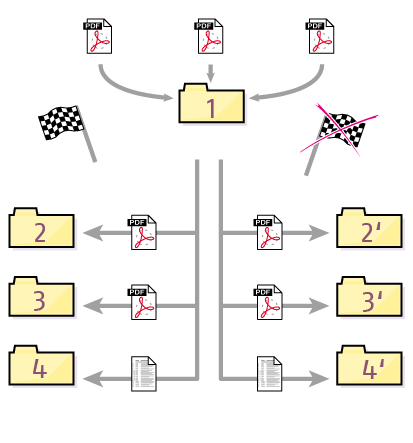

En la ilustración inferior aparece una configuración típica de una HotFolder y su flujo de trabajo.
  1. Enfocus PitStop Server detecta los Documento PDFentrantes de la carpeta de archivos de entrada y los procesa de forma automática.
  2. Enfocus PitStop Server coloca el Documento PDFs original en una carpeta independiente, en función del resultado del procesado: carpeta 2 si ha resultado correcto o carpeta 2' si el procesado del Documento PDF ha generado errores.
  3. Enfocus PitStop Server coloca los Documento PDFs procesados con éxito, en una carpeta dedicada (3) pero también guarda los Documento PDFs con errores (3').
  4. Enfocus PitStop Server genera un informe de verificación previa y lo guarda en la carpeta correspondiente.
