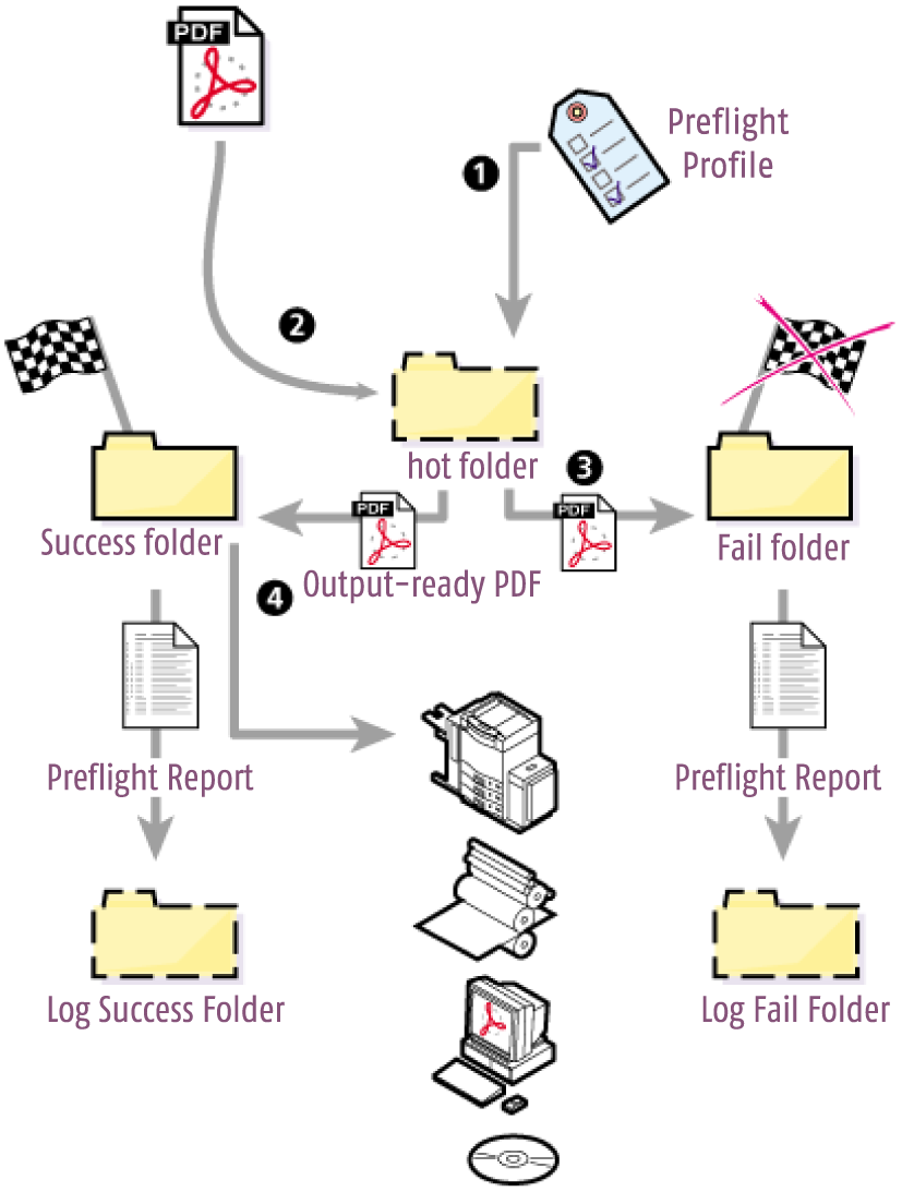

Enfocus PitStop Server ではプリフライトはどのように行われるのでしょうか。プリフライト チェックの通常の段階は次のとおりです。
  1. プリフライト プロファイルの作成、編集またはインポートは [アクション リストおよびプリフライト プロファイル(Action List And Preflight Profile)] パネルから行います。ホット フォルダへのプリフライト プロファイルのインポートは「データベースから」または「ファイルから」行うことができます。
  2. チェックして自動的に修復する PDF 文書を入力フォルダに入れます。
  3. Enfocus PitStop Server では、PDF 文書がチェックされ、問題が検出された場合は、プリフライト プロファイルに基づき問題が修正されます。プリフライトレポートが生成され、そのレポートがログフォルダに保存されます。
  4. PDF 文書の出力準備が整い最終的な出力段階 (印刷、オンライン表示など) に移行できる状態になるまで、必要に応じて PDF 文書のチェックを繰り返します。
    Figure 1. Enfocus PitStop Server での通常のプリフライト ワークフロー
