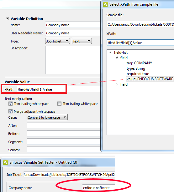

Ejemplo
Debajo se puede ver la definición de la variable "Empresa" de Ticket de Trabajo (Texto). El XPath se define usando un Ticket de Trabajo de muestra, con ENFOCUS SOFTWARE como valor de ejemplo. Se ha seleccionado un par de opciones de manipulación de texto, por ejemplo la opción para convertir todos los caracteres a minúsculas. Como consecuencia de ello, al verificar la variable, se verá que la cadena "ENFOCUS SOFTWARE" ha sido cambiada a "enfocus software". Esto puede ser útil para coincidir los nombres de empresa, con las entradas en una base de datos, para utilizarlos como parte de un nombre de archivo...
