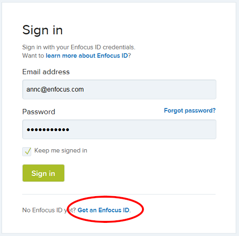

  1. Ir a la sección Cuenta en el sitio web Enfocus.
  2. Abrir sesión usando su Enfocus ID.
    Enfocus ID es una nueva cuenta que sustituye todas las cuentas Enfocus anteriores (las cuentas de tienda web, activación de producto y portal de soporte). A partir de ahora solo existe una cuenta para toda la comunicación con Enfocus. Tener en cuenta que no se pueden convertir a una Enfocus ID las cuentas anteriores, incluso si ya tiene una cuenta de activación Enfocus, se le pedirá registrarse vez de nuevo. Registrarse es muy fácil; basta con pulsar en enlace Obtener una Enfocus ID y seguir las instrucciones de la pantalla.
