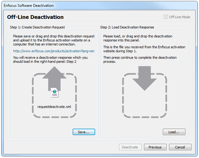

    5. Diríjase al lugar de descarga y pulsar Guardar. PitStop Server crea un archivo de licencia: LicensesBackup.html, y abre el siguiente cuadro de diálogo:
    6. En Paso 1, pulsar Guardar. PitStop Server crea un archivo: requestdeactivate.xml.

  4. En su sistema offline con PitStop Server:
    1. En Paso 2, cargue deactivation-response.xml.
    2. Pulsar Desactivar. El sistema desactiva PitStop Server.
    3. Pulsar Cerrar.
