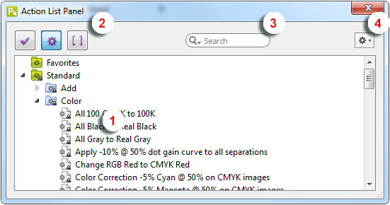

Para administrar las Listas de Acciones en PitStop Server, navegar hasta Ventana > Listas de Acciones... ..
Esto abrirá el Panel Lista de Acciones.
Este panel está compuesto por las siguientes partes:
1 Un Espacio de Trabajo que muestra las Listas de Acciones disponibles. Las Listas de Acciones están organizadas en carpetas, llamadas "bases de datos". Como predeterminado se encuentran las carpetas siguientes:
  • Favoritas: Las Listas de Acciones marcadas como sus favoritas. Que les proporciona el acceso rápido a las Listas de Acciones que precisan frecuentemente.
  • Estándar: Las Listas de Acciones predeterminadas instaladas con PitStop Server (agrupadas en subcarpetas, como Color, Fuentes, Imagen...).
  • Local: Las Listas de Acciones creadas y editadas por ustedes, y guardadas localmente.
2 Botones para cambiar entre Perfiles Preflight (), Listas de Acciones , y Conjuntos de Variables (Consultar el capítulo sobre Acerca de Smart Preflight).
3 Un campo de búsqueda (que permite buscar una Lista de Acciones determinada)
4 Un menú Acción . Se puede utilizar este menú para:
  • Crear o editar una Lista de Acciones
  • Eliminar una Lista de Acciones
  • Duplicar una Lista de Acciones
  • Importar o exportar una Lista de Acciones
  • Renombrar una Lista de Acciones
  • Cambiar el orden de las Listas de Acciones en este panel (subir, bajar)
Alternativamente se puede seleccionar una Lista de Acciones y usar el menú contextual para realizar estas operaciones.
