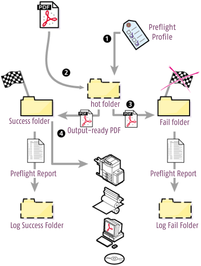

¿Cómo funciona exactamente aplicar Preflight en Enfocus PitStop Server? Las fases típicas en Preflight son las siguientes:
  1. En su configuración de HotFolder, seleccionar el Perfil Preflight que desea utilizar. Tengan en cuenta que se pueden crear, editar o importar otros Perfiles Preflight que no sean los predeterminados, mediante el panel Perfil Preflight (Ventana > Preflight ).
  2. Colocar los documentos PDF en la carpeta de entrada (definida en su configuración de HotFolder) para comprobarlos y corregirlos automáticamente.
  3. Enfocus PitStop Server comprueba los documentos PDF y corrige los problemas según el Perfil Preflight, si los hay. Genera un Informe Preflight y lo guarda en una carpeta de registro.
  4. Si es necesario, vuelva a comprobar el documento PDF hasta que esté listo para la salida y se pueda trasladar a la fase de salida final (impresión, publicación o visualización online). La imagen siguiente es un ejemplo de un flujo de trabajo típico Preflight con Enfocus PitStop Server.
